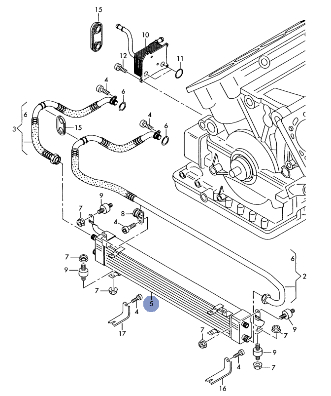

Niko a répondu au sujet : L' Asmathique V8 de Niko 20 Mai 2015 07:36 #52935
Prochaine modification à venir ... pilotage manuel des ventilos :ouf:

Fred6220 a répondu au sujet : L' Asmathique V8 de Niko 20 Mai 2015 11:49 #52965
Et mettre un radiateur d'huile plus gros ?
Le sujet a été verrouillé.
  • Messages : 882
  • Remerciements reçus 146
Niko a répondu au sujet : L' Asmathique V8 de Niko 20 Mai 2015 12:11 #52970
Salut Fred,
Bonne question, mais comme tu le c'est l'année 2014 m'a coûté très chère ...
OEM le radiateur d'huile (no 5)et ridicule (vive Audi) met pour un usage papy suffit LOL ...
Oui, il existe un kit Forge,
mais je préfère essayer une solution moins onéreuse qui à mon avis ira très bien aussi ...
