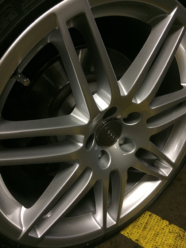

Donc démontage/nettoyage/remontage des roues une après l'autre, car pas équipé de chandelle...
Avant:
Après:
Avant:
Après:
