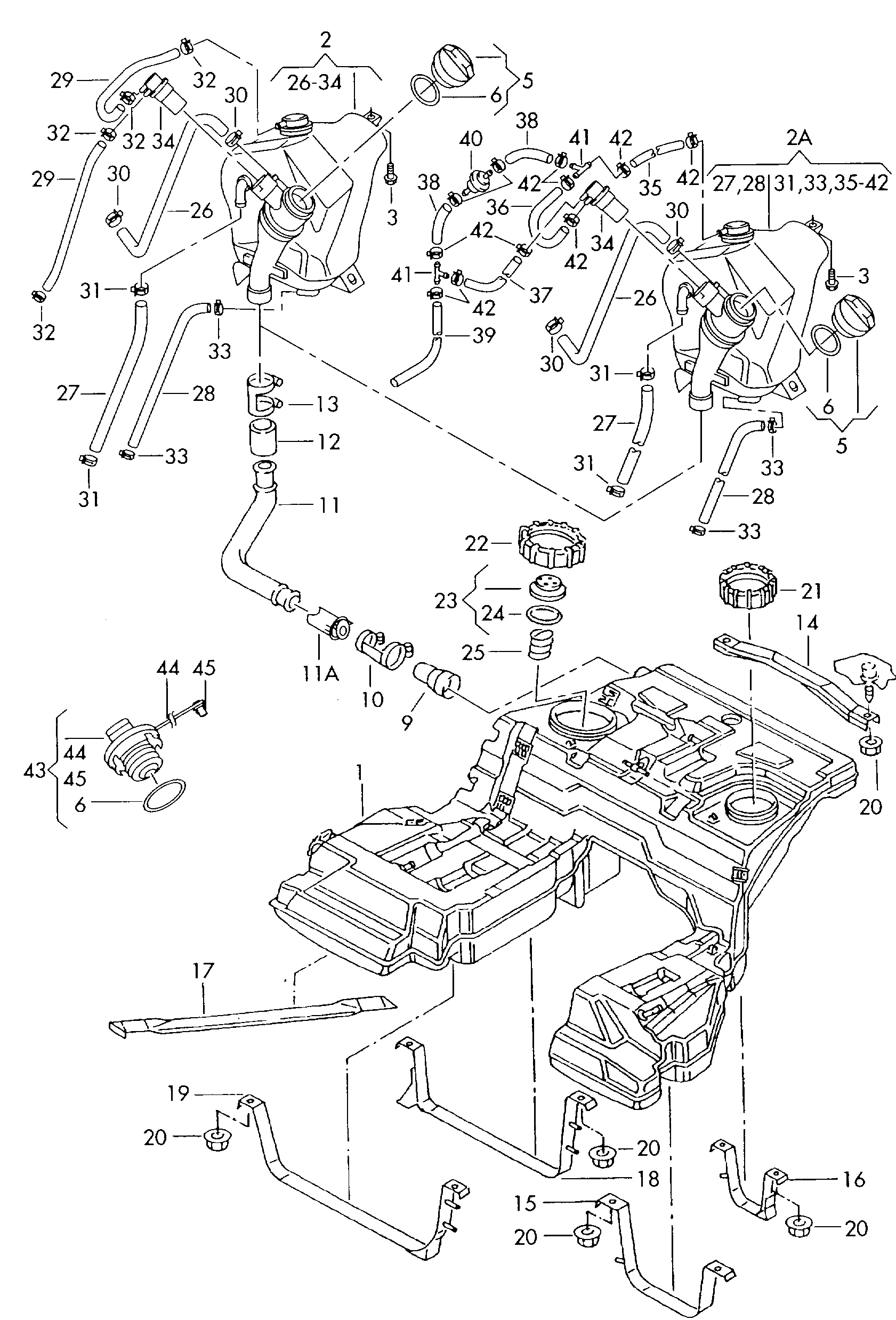

porci82 a répondu au sujet : pompe à essence 02 Nov 2022 09:42 #80751
J'avais souvenir de Audisport qui n'avais pas pu participer à un SWAT à cause d'un problème de syncro entre les 2 pompes à essences, sur S8 D2.
Mais je trouve pas ça par contre dans les Shémas :
a+
