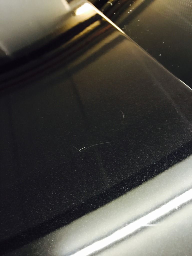

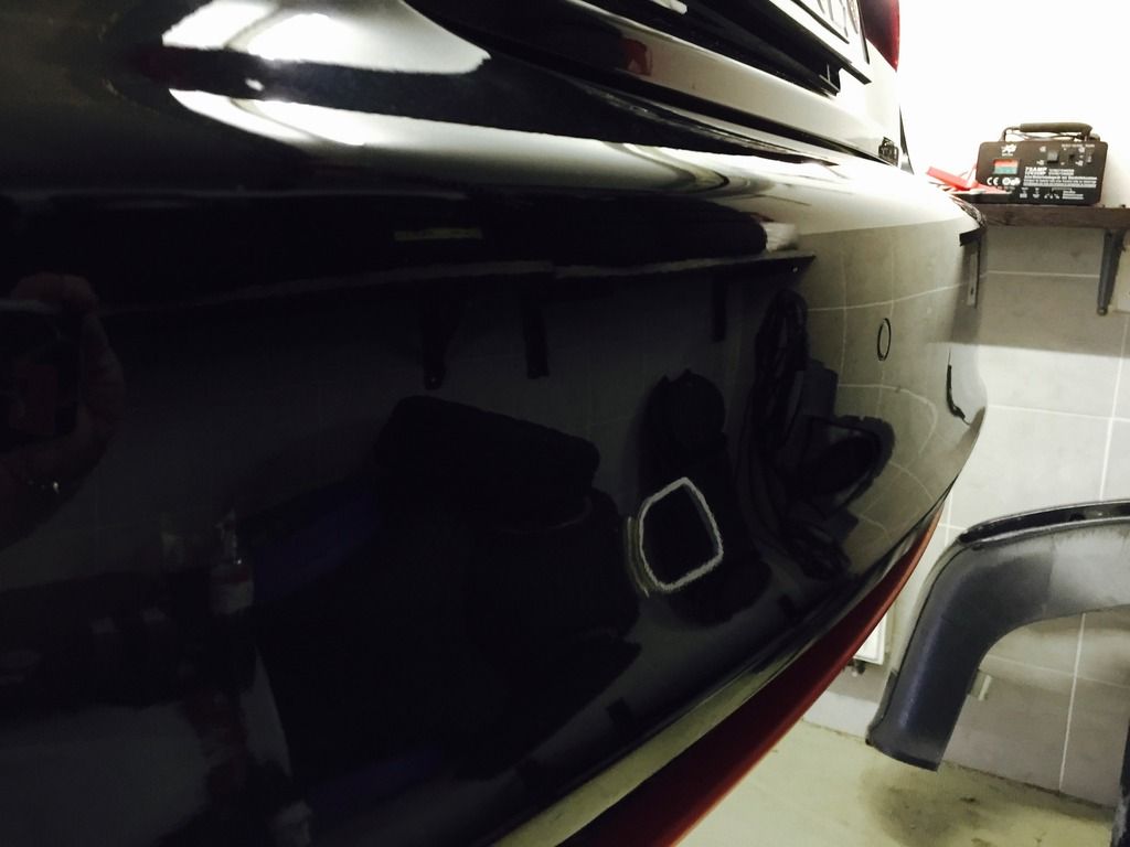

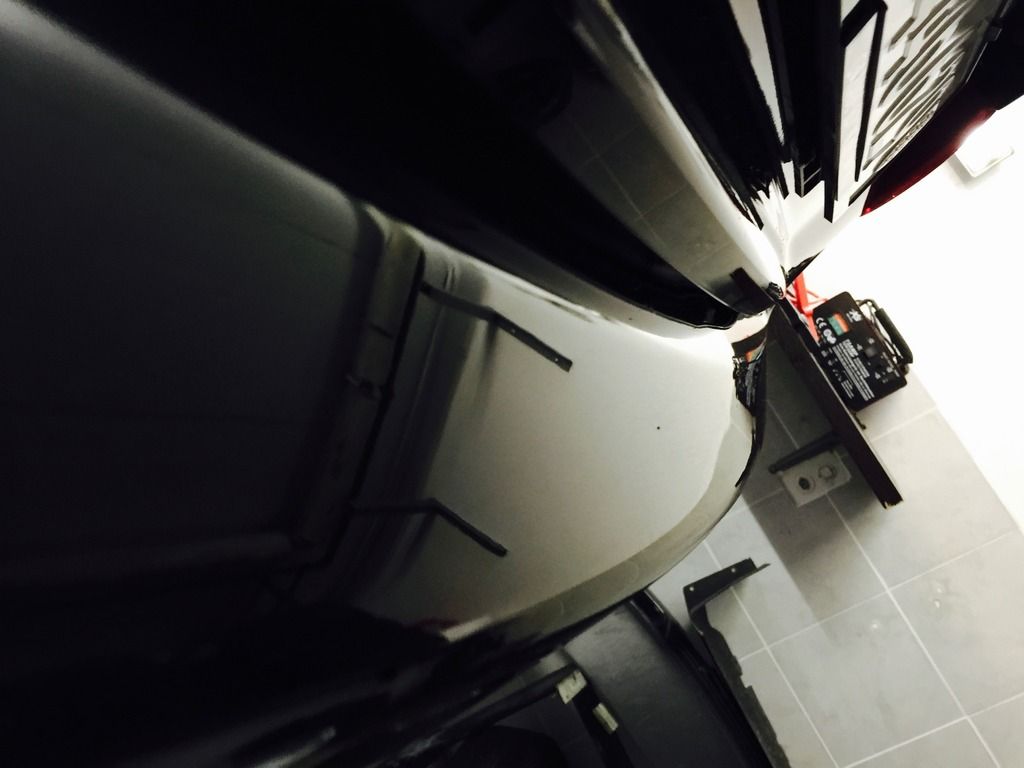

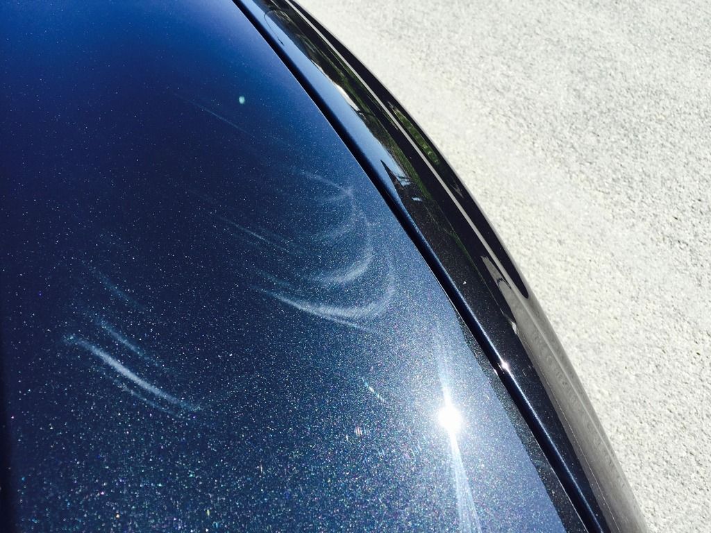

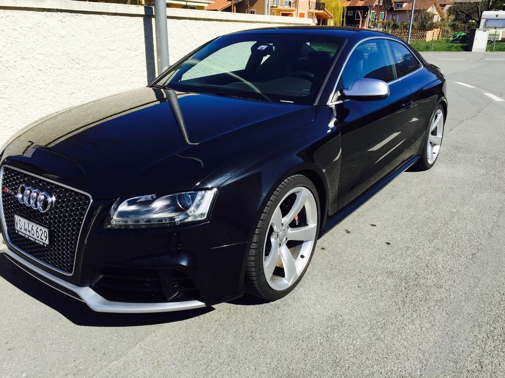

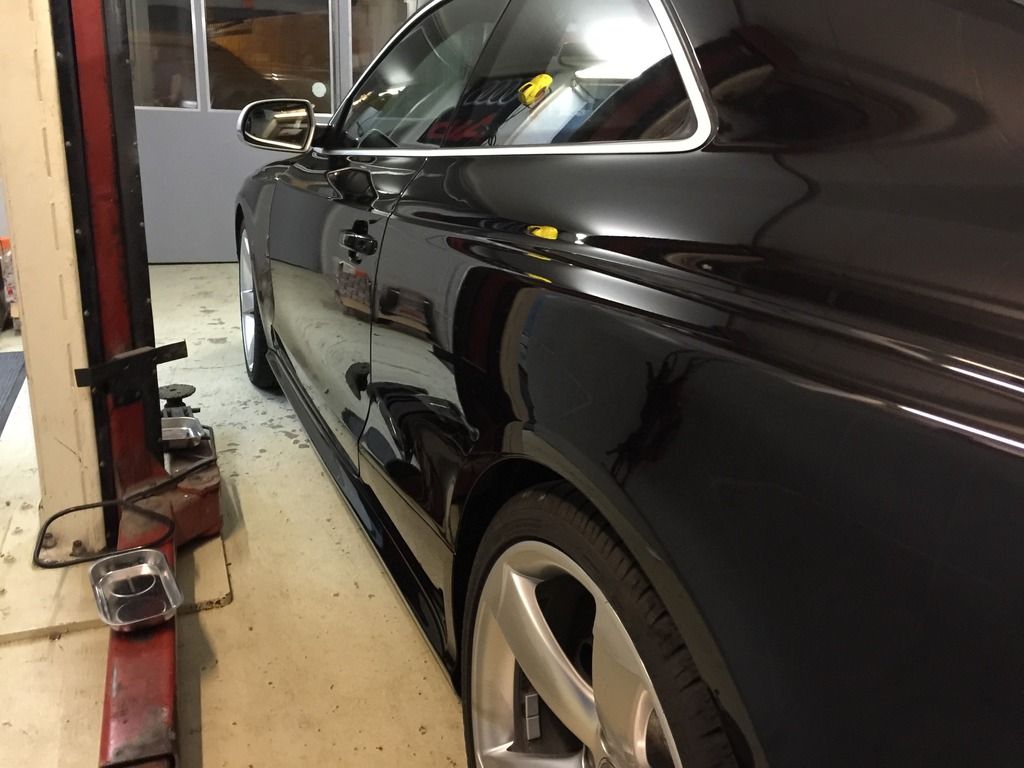

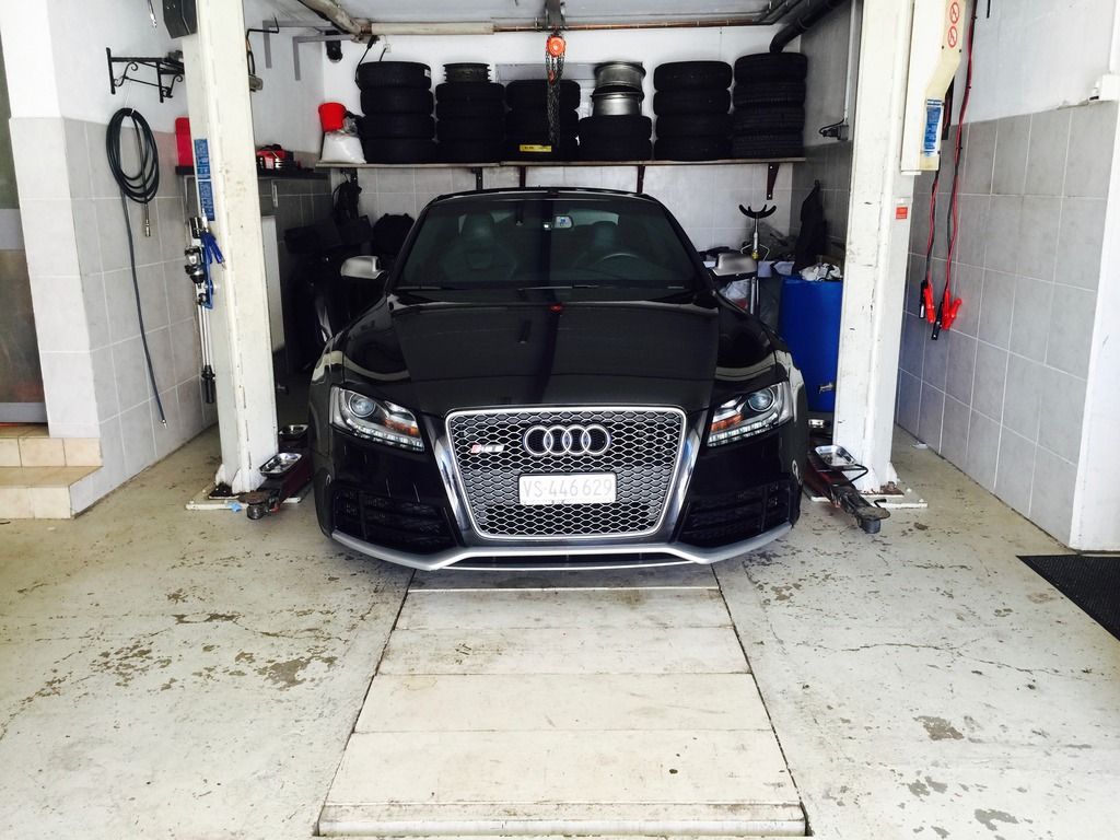

Salut a tous, voici le Second Candidat pour le detailing... C'est mon monstre :)
Marque: Audi
Modèle: RS5
Année: 2011
Kilometrage: 104000km environ
Couleur: Phantom Schwarz
Durée de travail: +/- 10 heures environ

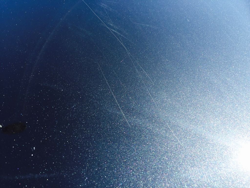

C'était au tour de mon monstre... de loin il a l'air propres et clean... mais en réalité... plein de micro rayures et plein de hologrammes, après 10 heures de travail sans pression vous pouvais voir le résultat qui est incroyable :) Le tout bien protéger avec 2 couches de Nano céramique :)
Nettoyage:
Meguiar's Gold Class Shampoo​
2 Eimer (1 Shampoo​ / 1 Klares Wasser)
Jelly Blade (Ja, ich weiss, mikro kratzer​)
Décontamination:
Petzoldt​'s Medium Blue clay bar
ValetPro Citrus Bling (Diliuer à 1-12)
Correction & Polissage
Rupes LHR 75E Mini Bigfoot
Rupes Zephir Compound + 4 PAD bleu + 2 PAB Vert de Rupes
Meguiar's Ultimate Polish + 1 PAD jaune de Rupes

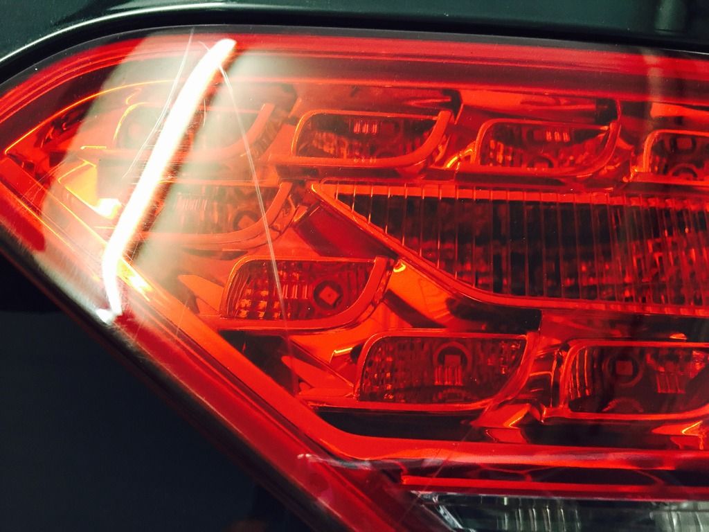

Phares Avant et Arrière
Meguiar's PlastX avec 1 PAD Jaune de rupes
Protection:
Dodo juice Supernatural Infinity Nano Céramic
Les roues :
Bilberry Safe Wheel Cleaner
1 Pinseau Valetpro
Vitres:
Sonax Scheibenreiniger
