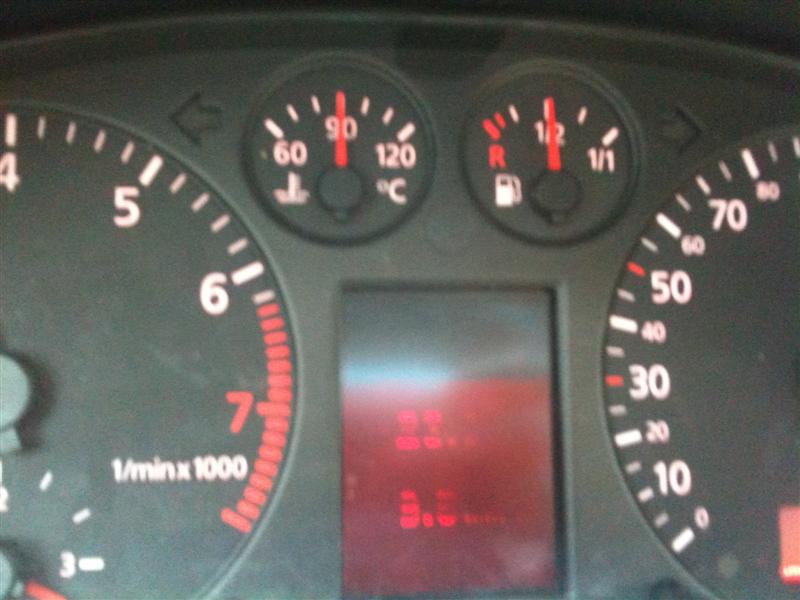

Vous avez votre affichage LCD de l'ordinateur de bord qui perd des pixels et qui ressemble à cela ?
Alors vous avez un affichage qui a la maladie des écrans des Audis (et VW etc...)

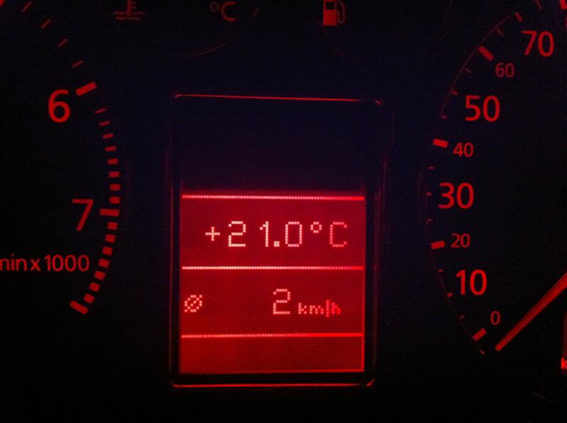

On rebranche la batterie, on insére la clé et... ça redémarre !
Coût total : 50.- chf pour la soudure et 60€ pour l'écran.
Le résultat est super, quel plaisir on dirait qu'on a un écran plat entre les compteurs :laugh: :
Alors, elle est pas belle la vie en LCD ? :side:
