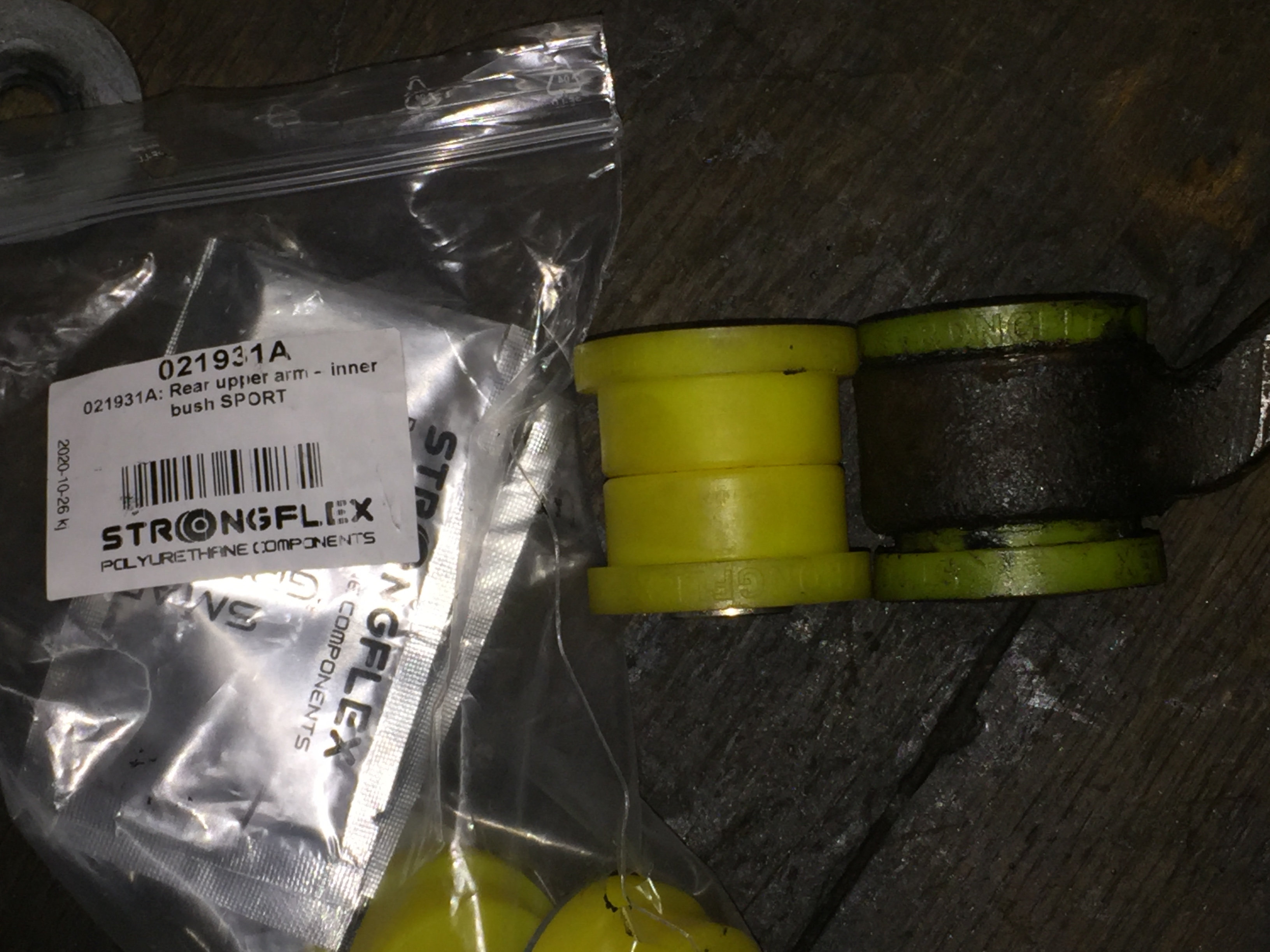

mar.co5 a répondu au sujet : mar.co5 en 90quattro 1989 T89 04 Jan 2021 16:35 #76998
Pour la petite histoire, le triangle supérieur change à partir d’un certaine série. Le mien est la première version « coulé » puis il devient en tôle embouti comme l’A4.
J’avais pas vu sur le site de strongflex qui avertissait de cela, et du fait les Silentbloc étaient trop longs (prévu pour les triangles embouti)...j’ai dû les adapter.
Recouper 4mm un demi Silentbloc plus la douille.
